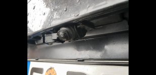

Anbei die heutigen Testergebnisse:
1. Morgens auf der Autobahn hat`s geregnet - anbei das Foto direkt danach von der trockenen Linse (Bild OK):
2. Nachmittags auf der Autobahn hat`s geregnet:
  • a) Foto von Zwischenstop Nr. 1 (Bild links vom Wassertropfen verzerrt):
  • b) Fotos von Zwischenstop Nr. 2 (Bild unten vom Wassertropfen verzerrt):
    03_nach_nachmittäglicher_Regenfahrt.jpg 04_Nachmittags_Tropfen_auf_Linse.jpg 05_gleicher_Tropfen_anderes Foto.jpg

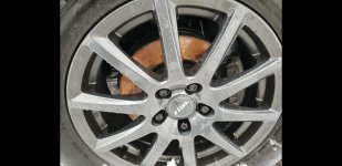

Der Flugrost auf den Felgen kommt wohl vom Salz auf den Straßen und wird, wie jeden Winter, nach ein paar mal Bremsen weg sein.
Screenshot_20190113-114906_QuickPic.jpg Screenshot_20190113-114910_QuickPic.jpg
Flugrost auf den Bremsscheiben
eben beim Spaziergang mit dem Hund an einem Autotransporter vorbei gekommen, der neue Mercedes GLE geladen hatte.
Selbst an diesen Neufahrzeugen waren die Bremsscheiben mit Flugrost übersät. Es reicht offenbar auch nur Feuchtigkeit, denn bei uns hier regnet es seit gestern "wie aus Eimern"....!

Und hier Fotos der Abdeckung nach über 1000 km in die Alpen und zurück:
Ohne Abdeckung hätte das Bild der Rückfahrkamera im MZD wahrscheinlich viel schlechter ausgesehen. Für solche Fahrten lohnt sich für mich die Abdeckung. Aber das kann ja jeder für sich selbst entscheiden.
Offtopic, da ich oben Fotos der flugverrosteten Bremsscheiben gepostet hatte:
...und die Bremsscheiben waren sogar schon vor der Abfahrt aus den Alpen durch ein paar mal Bremen wieder fast frei vom Flugrost:
