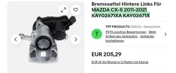

Bremssattel hinten beidseitig mit inkl. EPB
Was fehlt denn den Bremszangen?
Die Einzelteile der EPB Bild1 und günstiger z.B. aus Frankreich Bild 2 dazu der Preis vom fMH selbe OE_Teilenummer Bild 3.

Sorry, das kann ich dir gar nicht sagen, laut des fMH sollten sie ersetzt werden da sie nicht mehr in Ordnung sind. So lange das das Bild der Bremsscheiben noch in Ordnung ist und meine Bremskraft nicht beeinträchtig ist schau ich mich langsam um. Vielleicht reicht auch nur ein Säuberung der Zange und den Bolzen. Da muss ich mal eine Frei Werkstatt fragen was die dazu meinen
Aber wenn hier schon sehe das ein Teil schon 400€ mit Stellmotor kostet wird mir schon schlecht. Denn merken tue ich nichts, weder das die Bremsen oder der Querlenker kaputt sind , bzw ausgetauscht werden sollte.

........das Thema HA Bremse ist hier aber auch schon gut besprochen und das Problem sind nicht die Stellmotoren, sondern ein mechanisches Teil des Bremssattel. Die Spindel innen lößt sich nicht richtig. Leider sind die von Mazda gewechselten Teile oftmals in der ähnlichen "Mazda Qualität". Irgendwann bleibt der Sattel dann hängen und es raucht aus der HA/Felge.
Bei manchen sind/waren dann alle 20.000km hinten neue Beläge und Scheiben fällig. Ich hatte den Spass auch und dann bei 140.000km selbst Teile gewechselt und die letzten 60.000km alles gut.....kostet ca. 150€ pro Stück, also 300€ all-in für Teile...das geht ja noch, oder ?
