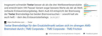

@Zebolon cx 5: Danke für den Link! Textar ist eine Marke der TMD Fricton, daher könnte der Test nicht ganz neutral sein, auch sind nur Bremsbeläge getestet worden, aber es ist ein Anfang, danke :)
Hat vielleicht noch jemand eine Empfehlung, eventuell basierend auf eigener Erfahrung oder von Bekannten, Freunden und Verwandten?

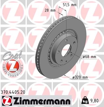

Hab da was gefunden. Gibt es doch die 320 mm Bremsscheibe von Zimmrrmann. Diese ist zwar dem CX-5 KF, nicht aber eindeutig dem D-184 zugeordnet.
@Mazda23: Super, danke Dir, das ist echt klasse! Die Maße stimmen überein und auch wenn dort nur der Benziner aufgeführt ist, sollten es trotzdem die gleichen Bremsen sein. Ich vermute, die haben die Datenbanken noch nicht vervollständigt.
