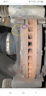

Die Bremsscheiben werden nur mit den Radstehbolzen fixiert. Falls sie mal an der Nabe festgerostet sein sollte, könnte man sie mit einer (nicht beiliegenden) (Senkkopf-)Schraube abdrücken (markierter Bereich); war beim CX-5 aber bislang noch nie erforderlich.... wie ist die Bremsscheibe vorne befestigt, mit einer Senkkopfschraube oder muß beim CX5 die Zentralmutter aufgemacht werden?
