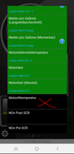

Habe mir so einen günstigen OBD Bluetooth Adapter gekauft um meine Öltemperatur auszulesen.
Dann habe ich mir Torque light runter geladen und es hat sich auch sofort verbunden.
Finde aber nicht, wie ich die Öltemperatur auslesen kann, bzw. geht das mit Torque light überhaupt ? :confused:

Edit1: Habe es eben mal mit Torque Pro per Bluetooth bei meinem Benziner probiert - es wurde kein Wert für die Motoröltemperatur angezeigt (auch nicht bei laufendem Motor) und für den Öldruck gab es keine Auswahlmöglichkeit. Siehe Screenshot:

Hmmm also ich habe mir erst vor 1 oder 2 Tagen parallel Wassertemp und Öltemp in Forscan (Windows nicht Android) anzeigen lassen - weil ich wissen wollte wie schnell die Öltemp der Wassertemp folgt - und das hat richtig lange gedauert bis die Öltemp oben war.
Öltemp geht beim KE Benziner 160 PS, AWD also auf jeden Fall :D (Allerdings habe ich den HS/MS Adapter dran gehabt), wegen Start Stopp Automatik "Anpassung"

rudba, hat dein OBD Adapter den Schalter für HS/MS - Umschaltung?
Mein OBD Adapter habe ich von bigi bekommen. Er hat mir den Schalter eingelötet.
Die meisten käuflichen Adapter haben den Schalter nicht und greifen somit nicht auf beide Steuergeräte zu.
Ich hab bisher noch nicht nach der Öltemperatur geschaut, daher weiß ich nicht, auf welchem Steuergerät die Öltemperatur ist.
Vielleicht ist bei dir die fehlende Umschaltung von HS-Can Bus / MS-Can Bus und somit der Zugriff auf das richtige Steuergerät das Problem.

Den Schalter für HS/MS - Umschaltung hat mein Adapter nicht.:(
Habs mal mit android getestet da tut es auch (Forscan Light) der Dongle steht dabei auf "HS-CAN"
CT = Cooling Water temp
OT = Oil Temp
Öldruck gibt es aber keinen Wert ausser ok / nicht ok, zumindest nichts gefunden was forscan auslesen könnte
