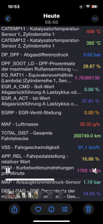

Guten Morgen....ich komme aus dem Smax Lager,bj.2011,200ps,2,2l,km Stand 200.000.da komme ich aber in den Foren nicht wirklich weiter. Vom Prinzip her sind die ja aber alle gleich.
Habe auch zu viele Regeneration.Die Russbeladung steigt zu schnell an. Folgendes wurde gemacht und beobachtet :
Geprüft: Turbolader, Ladeluftstrecke, Drosselklappe,AGR ausgebaut und gereinigt(war aber lediglich verrusst,nicht verkokt), Unterdruckschläuche,
Getauscht und bei Bedarf kalibriert:
Luftmassenmesser,Luftschlauch vom Lufi zum Turbolader,Luftfilter,Kraftstofffilter,Differenzdrucksensor,Ladedrucksensor, Lambdasonde
Was kann ich beobachten :

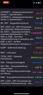

Ich habe etliche agr werte,die ich nicht wirklich beurteilen und zuordnen kann,was aber auffällt ist folgendes(Bild 1)
EGR A CMD und EGRP verhalten sich immer gleich. Evtl ist das ein und der selbe Wert,welche halt unterschiedliche Steuergeräte bedienen.
EGR A ACT verhält sich immer entgegengesetzt. Bei Volllastfahrt,bei Schiebebetrieb und bei der Regeneration stehen CMD und EGRP immer statisch bei ca 9% während ACT auf 0 %fällt.Ansonsten schwankt ACT zwischen 20 und 130% während die anderen beiden auf 0 sind..
Was bedeuten diese Werte?
Mein Auspuffrohr ist russfrei,was ja dafür spricht dass der Monolith des DPF in Ordnung sein sollte. Der Differenzdruck sieht wie folgt aus, Leerlauf 0,01 bar, mittlerer Lastbereich 0,03 bis 0,07 bar und bei Volllast habe ich eine Spitze von 0,35 bar. Wie sind diese Werte einzuordnen? Die Russbeladung wird bei mir in Prozent angegeben.Er fängt immer so bei circa 85 % an zu regenerieren, und beendet das Ganze dann bei circa 25 %. Bei der Regeneration im Fahrbetrieb läuft das auch wunderbar durch, die Temperaturen vor dem Partikelfilter liegen bei circa 550° und nach Partikelfilter 650, was ich jetzt erst mal als in Ordnung einstufen würde. Wenn ich eine Regeneration einleiten will über FOS Scan, dann bricht die Regeneration irgendwann ab, ich bekomme aber keine Meldung und keinen Fehlercode im Steuergerät angezeigt. mein Kraftstoffverbrauch liegt je nach Fahrprofil zwischen 8,5 und 10 l, klar wollen 200 PS und das Gewicht auch versorgt werden. Aber ich bin dennoch der Meinung, dass der Kraftstoffverbrauch etwas hoch ist. ich habe auch diverse Logdateien über for Scan erstellt und Bildschirmvideos gemacht, ich weiß aber nicht, wie ich die hier einstellen kann. Mir stellt sich generell die Frage wie diese Russbeladung errechnet wird, denn gemessen wird ja hier nichts. Wie erkennt das Steuergerät, wenn es zum Beispiel an einem Injektor liegt? Eigentlich kann es doch nur am AGR, an den injektoren oder am Partikelfilter liegen. Alle anderen Werte erscheinen mir plausibel. Anbei nochmal ein paar Screenshots von einer Fahrt heute morgen,unter anderem mit einem Volllastanteil....wie darf ich hier den Ladedruck von 2,55 bar bewerten? Bzw 1,55 bar wenn man die Atmosphäre abzieht...
Vielen lieben Dank im voraus.Ich hoffe auf eure Unterstützung und Expertise.
Gruß Alex

Das ist aber ein Peugeot Motor, unsere Erfahrungen werden dir nicht unbedingt helfen.
Muss dann an den Injektoren liegen, wenn du schon das alles gemacht hast.
was ich noch vergessen habe zu erwähnen,wenn ich den Luftmassenmesser abziehe, dann verändert sich folgendes: für die Luftmasse wird eine Ersatzwert von 256 g/s gesetzt. Beim AGR kann ich dann folgendes beobachten. ACT bleibt auf null und die anderen beiden werde ACT bleibt auf null und die anderen beiden Werte bleiben bei 9. In diesem Zustand steigt die Russ Beladung nur noch sehr sehr langsam. Hochgerechnet würde ich so knappe 600 km bis zur nächsten Regeneration kommen

.....sicher sind alle Selbstzünder ähnlich, aber wenn es um individuelle Fehler geht doch wiederum völlig verschieden und der Mazda Diesel mit seiner AGR-Nocke sowieso speziell/einzigartig. Bei Mazda würde man z.B daher evtl. auch mal die NW ansehen. Der SMAX ist ein EU5 ?
Die allgemeinen "Google Tips" in allen Foren dazu sowieso immer ähnlich....... Temp-Sensor usw.....wenn man sich die Verläufe mal ansieht, haben "alle" viele Daten angesehen ( was meistens zu keiner Lösung führte, da plausibel).
Wie oben bereits erwähnt sind bei der Laufleistung sicherlich die Injektoren zu prüfen ( dicht/Bild ?) , der DPF evtl. zu reinigen und der "Kopf/Einlass auf alle Fälle einer BEDI zu unterziehen.... Das AGR ist bei vielen "nur verrußt", ABER die Einlässe.... 👀..wie sahen denn die Einlass Ventile aus ? 8-10 Liter finde ich bei normaler Fahrweise schon krass...oder ist das nur AB mit Backstein auf dem Pedal ?
