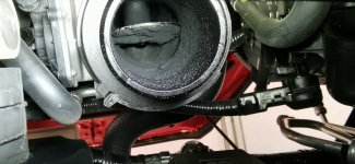

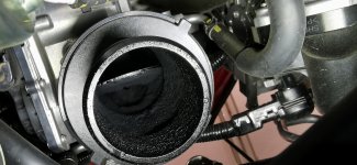

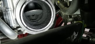

JoGo56
gestern nach der 6. Inspektion bei 82500 km Zuhause den Ladedruckschlauch vom Ladeluftkühler zur Drosselklappe ausgebaut, um die Verschmutzung dieser Klappe zu überprüfen. Probleme, bis auf ein leichtes Ruckeln um die 40 km/h mit wenig Gas habe ich keine.
Also die beiden Motorverkleidungen unten demontiert und den Schlauch ausgebaut. Die Drosselklappe und das Mischrohr , welche zu sehen sind, weisen schon allerhand Kohlendreck auf. Habe aber schon schlimmere Drosselklappen hier im Forum gesehen.
Da der Wagen bis jetzt ohne Probleme läuft werde ich es erstmal bei dieser Sichtprüfung belassen.
Gruß Achim
