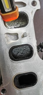

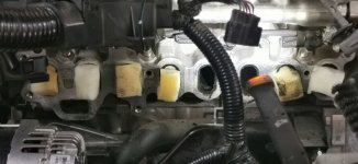

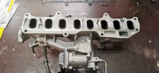

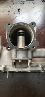

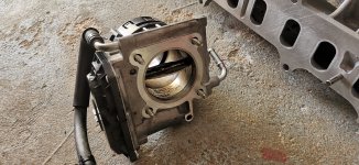

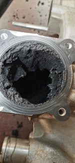

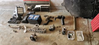

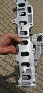

heute habe ich mich über die Bedi Reinigung gemacht. Bei 85 000 km und eher Kurzstreckenprofil von 17 km zur Arbeit und die selbe Strecke zurück. Ein Ruckeln im Schiebebetrieb habe ich schon länger festgestellt, in den letzten Wochen haben sich aber die SCBS Fehler gehäuft. Für diese Arbeit habe ich von 6 bis 17 Uhr gebraucht und ist meiner Meinung nach schon ganz anspruchsvoll. Angefangen bei der Demontage der Bodenwanne zum Kühlmittel ablassen, Demontage des rechten Rades und Teilen der Radhausverkleidung, zum manuellen Durchdrehen des Motors. Luftfilterkasten, Batterie mit Batteriekasten, Ansaugrohren bis zum Turbolader, EGR Kühler mit EGR Ventilen, EGR Rohr und Ansaugbrücke.
Motorkabelbaum teilweise ausgebaut und gesichert.

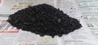

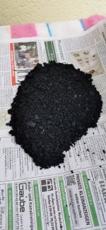

Ansaugbrücke, Mischrohr, EGR Rohr zerlegt und mit verschiedenen Schabern, Schraubenziehern ausgekratzt, das ging besser als ich dachte. Die EGR Ventile, die nur leicht mit Rußstaub verschmutzt waren habe ich mit Diesel, Pinsel und Bremsenreiniger gesäubert. Die Drosselklappe habe ich auch mit einen Schaber, Diesel mit Pinsel und Bremsenreiniger gesäubert. Aus der Ansaugbrücke habe ich eine Unmenge an Ölkohle gekratzt, das hätte ich nicht erwartet, danach die Brücke mit Kärcher Reinigungskonzentrat 1:1 verdünnt, eingesprüht und ausgekärchert.

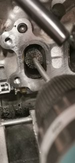

Für die Kanäle im Zylinderkopf habe ich eine Bürste für den Schrauber benutzt und das ging besser als gedacht, da die Ölkohle eher trocken war. Den Dreck habe ich dann mit einen frisierten Staubsauger abgesaugt, um die Ventile mit einen angespitzten Holzstab noch etwas Ölkohle abgeschabt. Der EGR Kühler war auch nur verstaubt, den habe ich mit einer Sprühpistole und Diesel ausgewaschen und danach wie alle Teile mit Druckluft ausgeblasen.
Nach der ganzen Reinigung alle Teile mit neuen Dichtungen wieder zusammen gebaut, Kühlmittel aufgefüllt und Anlage entlüftet.
Motor sprang sofort an, alle Kontrollleuchten gingen aus und es wurden keine Fehler angezeigt, da ist mir erstmal ein Stein vom Herzen gefallen.:) (y)
Für heute bin ich erstmal zufrieden

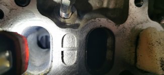

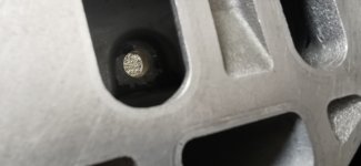

Noch mehr Bilder von der Reinigung.
Im letzten Bild sieht man die Bohrung in der , der Ladedrucksensor montiert ist, das ist ein richtiger Sack in dem besonders viel Ölkohle war.
