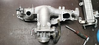

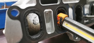

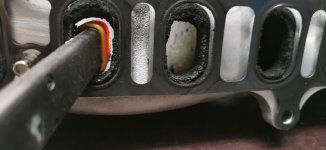

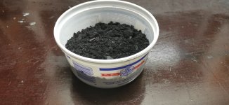

gestern mit einem ehemaligen Arbeitskollegen, die Ansaugbrücke seines CX 5 mit Erstzulassung 01/ 2016 gereinigt. Das Fahrzeug ist ein 150 PS mit Automatik und ist ca. 51000 km meist im Kurzstreckenbetrieb gelaufen. Fehlercode waren keine hinterlegt und der Wagen ist bis jetzt ohne Probleme gefahren. Was mir aber aufgefallen war, ist ein sandiger Ölschlamm im unteren Bereich des Ladeluftschlauches vom Ladeluftkühler zum Anschluss an der Drosselklappe. Aus diesem Grund werden wir demnächst die Flammscheiben der Injektoren überprüfen und ersetzen. Für die gefahrene Strecke hatte sich schon allerhand Ölkohle angesetzt, besonders im Bereich der Drosselklappe und des AGR Mischrohres.

Diese Arbeit braucht seine Zeit, mit Kühlmittel ablassen, Rad vorn rechts demontieren, Radhausverkleidung klein ausbauen, Luftfilter komplett und Batterie samt Batterieträger muss raus bevor es an den Motor geht. Ich habe von 10 bis 17 Uhr geschraubt.

Zur Reinigung habe ich Drosselklappenreiniger, Bremsenreiniger und ein Kärcherkonzentrat mit Hochdruckreiniger benutzt. Drosselklappe, EGR- Kühler und EGR- Ventile habe ich alles mit der Hand gesäubert.
