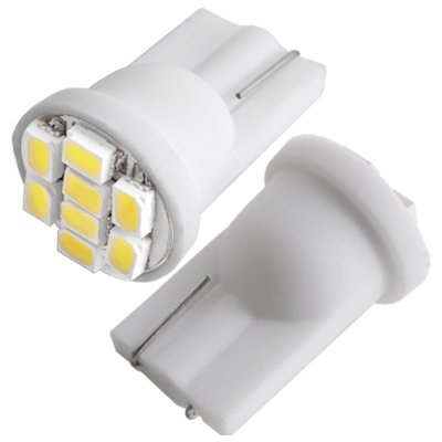

Problem: Unser 2,5-jähriger Sohn will Nachts nicht im Dunklen Auto hinten sitzen, sondern Licht anhaben. Das Deckenlicht ist Warmweißes LED-Licht von Hypercolor (lt. Hersteller 150 lm hell). Mir ist das als Fahrer beim Fahren zu hell. Eine kleine Leseleuchte ist Sohnemann zu dunkel.
Lösung (also hoffentlich): Habe mir kürzlich 3 verschiedene rote LEDs für die Fond-Leseleuchte bestellt, heute alle 3 testweise eingebaut und im dunkeln geschaut, welche wie hell ist und welche mich ggf. durch Spiegelungen/Reflexionen im Tacho blenden. Ergebnis: Je heller, desto unangenehmer für mich als Fahrer. Wobei man sich da nicht auf die Lumen-Angaben der Hersteller verlassen darf.
Folgende LEDs habe ich getestet/für mich bewertet:
  1. Dunkelste: MaXtron® 2x SMD 5730 CAN-Bus LED Soffitte 31mm 100LM C3W Sockel 12 Volt, Link: https://www.blauertacho4u.de/MaXtro...ffitte-31mm-100LM-C5W-Sockel-Weiss-6000K.html
  2. Mittlere: Hypercolor, Art. 13599, 30LM lt. Hersteller, Link: https://www.hypercolor.de/Fondbeleuchtung-LED-Lampe-fuer-Mazda-CX-5
  3. Hellste: MaXtron® 6x SMD 5730 CAN-Bus LED Soffitte 31mm 300LM C3W Sockel 12 Volt, Link: https://www.blauertacho4u.de/MaXtro...ffitte-31mm-300LM-C5W-Sockel-Weiss-6000K.html
Ich habe jetzt die Dunkelste verbaut - also nur in der dem Kindersitz zugewandten Fondleseleuchte - und bin gespannt, wie das beim Junior ankommt. Zum Glück kann man die Fondleuchten ja durch Draufdrücken einzeln aktivieren und meine Arme sind auch auf dem Fahrersitz sitzend lang genug, um da dranzukommen. Rot habe ich übrigens deshalb genommen, weil es wohl recht angenehm für die Augen sein soll und nicht zu grell ist.
Werde berichten, wie es beim Junior ankam und ob der Rotlichtbomber auf Akzeptanz gestoßen ist ;-)
Gibt es eigentlich irgendwelche Gesetze/Regeln (in Deutschland), dass man beim Autofahren die Leseleuchten ausgeschaltet haben muss, bzw. sie nicht an sein dürfen?
Die Fotos täuschen ein wenig über die echte "Dunkelheit" hinweg und sind etwas heller geworden, als in Realität.
