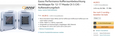

Obwohl... im amerikanischen Amazon kann man sehr ähnliche Heckklappen-LEDs für den KE wohl noch kaufen - aber die haben eine andere LED-Platine verbaut, als meine "alte".
Amazon USA Link: https://www.amazon.com/GAZOZ-PERFORMANCE-Trunk-Lights-12-17/dp/B07QLRTTV6
...habe mal spaßeshalber das Produkt bis kurz vor den Bezahl-Button bei Amazon durchprozessiert - eine Lieferung nach Deutschland ist wohl möglich. Kosten: ca. 42,28 EUR inkl. Versand.

Edit: Habe jetzt doch gekauft (bin neugierig). Kommt zwischen 24.2. und 18.3. bei mir an.

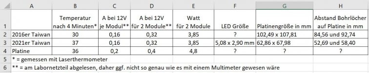

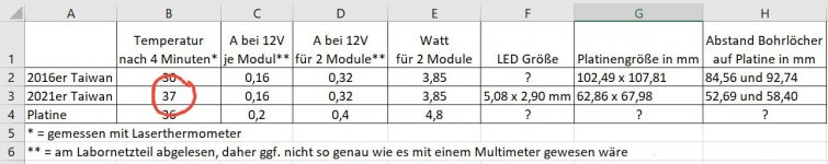

Nach nur 14 Tagen kamen vorgestern die oben in Post #404 gezeigten Heckklappen LEDs aus Taiwan (obwohl bei Amazon US bestellt) direkt bei mir an :-) Die LEDs dieser 2021er Taiwan Heckklappen-LEDs könnten aufgrund der gemessenen Größe und mit nur einem großen Lötpunkt je Seite 5730er SMDs sein. Zusätzlich hatte ich die von Zebolon cx5 genannten Platinen bestellt. So konnte ich nun 3 Varianten vergleichen:
Vergleich_Heckklappen_LEDs.JPG01_Messung_Ampere.jpg02_Messung 2021er Beispiel.jpg03_Messung 2016er Beispiel.jpg04_2021er LED Size 01.jpg05_2021er LED Size 02.jpg06_2021er_Taiwan_Teilenummer_MZCX5-TKL01.jpg07_2021er Taiwan Platinenkennung YD16138-5730-24P-CX-5.jpg

du lagst mit deiner Vermutung der Chip-On-Board LEDs (COB) 5730 goldrichtig, lassen sich aber sehr gut mit der Lötpinzette verarbeiten, da du beide Seiten gleichzeitig ver bzw. entlöten kannst.
