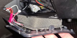

Danke für den Tipp. Habe daraufhin heute mal an meinen bei Rakuten gekauften Heckklappen-LEDs die zusätzlich von mir angebrachte Schalldämmung auf dem Moosgummi entfernt sowie auch das Moosgummi selbst. Hoffentlich halten die LEDs jetzt ein wenig länger durch - dank besserer Wärmeableitung/weniger Wärmestau. Zur Zugentlastung für die Kabel habe ich noch ein wenig 3M-Karosserieklebeband über die Kabel geklebt (rot). Anbei vorher/nachher-Fotos:
Anhang anzeigen 92562 Anhang anzeigen 92563
