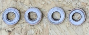

...wenn man sich die Vorgeschichte ansieht , könnte es auch einen Zusammenhang mit Mangelschmierung/Öldruck geben und ursĂ€chlich dann ein 10Cent Teil in Form der Injektorendichtungen und deren Kohleablagerung auf dem Ölsieb....
Aber nichts von dem steht auf dem Wartungsplan bei Mazda und nur ein gewissenhafter HĂ€ndler wird den Kunden vermutlich ansprechen; echt traurig.....
Ich hatte die Flammscheiben mein ich bei 70tkm getauscht. Seid dem keine Probleme mit irgendetwas , außer eine NW Geschichte .
Da Ölsieb hatte ich bei 150tkm erneuern lassen . Das hĂ€tte ich mir sparen können .
Bild anbei von Injektorendichtungen @175.000km. Zwar schon angeknabbert , aber immer noch "dicht" und ohne Kohle im Kopf. Das waren aber schon die "silber beschichteten Scheiben" MJ2017. Zusammen mit der aktuellen "Anziehprozedur" scheint dies ziemlich haltbar, allerdings nicht ewig.

Mein CX-5 KF 2,2D aus 06/2017 und somit einer der ersten KF ohne Adblue hatte letztes Jahr auch neue Flammscheiben bekommen, da diese bei 92.000 Km undicht wurden und somit den Öldruck auf der Autobahn "reduziert" haben, aufgrund des zugesetzen Ölsiebes. Bei Kauf des Fahrzeuges 2020 bei knapp 20.000 Km versicherte mir der Werkstattmeister, der KF habe keine Probleme mehr ala KE. Beim Tausch der Flammscheiben stellte er jedoch dann fest, das dort noch Kupferringe verbaut waren.

Die oben gezeigten Flammringe sind ebenso von einem 2017KF und das Kupfer silbern beschichtet. Wenn das was der "Meister" zur NW/Motor sagt stimmen wĂŒrde wĂ€ren vermutlich Einige nicht hier.
