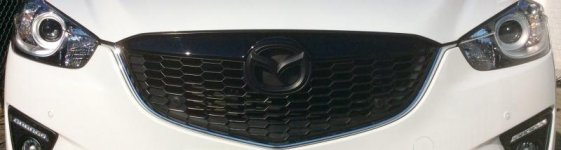

Mazda Embleme Schwarz
Ich hab jetzt nochmal eine richtig nasse Schicht nachgelegt. Die Krater sind weg, aber jetzt hab ich ne Kante.:mad:
Ich warte mal ab. Vielleicht wird das ja noch was.

Fertig!
Beim 3. Versuch hat es geklappt. Wenn man weiß wie, ist es dann doch sehr einfach und schnell.
Ohne Emblem. Rechts oben sieht man das Emblementfernungsspezialwerkzeug.
Das Ergebnis
Finish!:cool:

Ja das war nicht so einfach. Ich will mal versuchen meinen Weg zu erklären.
Ich bin von vorne mit dem Finger durch das Gitter und habe dann von der Außenseite in der Vertiefung des Logos die kleine Nase mit dem Finger zur Mitte gedrückt und von außen eine alte Kreditkarte in den entstandenen Schlitz gesteckt. Wichtig: Nur die kleine Nase muß/darf bewegt werden. Nicht der kleine Rahmen drumherum. Das klappt bei den beiden unteren und den seitlichen Haltenasen. Man braucht aber Geduld und stabile Fingernägel, da ich mit selbigen die Haltenase Richtung Mitte gedrückt habe. Ist der Anfang erstmal geschafft, ist das bereits die halbe Miete.
An die oberen Halterungen kommst du von vorne nicht dran. Hier kam mein Spezialwerkzeug zum Einsatz.;) Die kleine Abdeckung um das Haubenschloß abnehmen. Dann mit einer Hand so weit rein wie es geht und mit der anderen Hand das Spezialwerkzeug von hinten in die Vertiefung (rund um das Logo) einsetzen. Es gibt im oberen Bereich 2 Haltenasen. Diese zu finden und einzudrücken war dann doch einfacher als gedacht. Am meisten Probleme hatte ich am Anfang.
Noch wichtig: Binde ein Band an "Deinen" Nasendrücker. Sollte er dir runterfallen hast du so keine Probleme.
Je länger ich über meine Vorgehensweise so nachdenke, um so blöder kommt sie mir vor. Mit einem Metallring der von hinten eingesetzt wird, sollte es möglich sein alle Haltenasen gleichzeitig einzudrücken um das Logo entnehmen zu können. Mal sehen wie lange der Dip hält.
