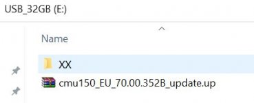

Der 1. USB-Stick enthält: XX-Ordner mit den Dateien von www.mazdatweaks.com/id7 drin (Download-Direktlink), sowie im Root des USB Sticks die Firmware-Update-Datei. Sieht bei mir dann so aus:
Der 2. USB Stick wird von AIO mit Deinen Tweaks automatisch befüllt. Diesen nutzt Du hinterher zum testen, ob Du Tweaks via USB installieren kannst.
