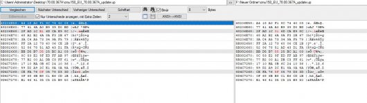

Habe es jetzt probiert und wieder Fehlermeldung. Habe mit Total commander die Datei auf dem Rechner überprüft, stimmen überein. Datei auf den Stick gezogen, 5 Fehler gefunden. Werde es wohl mit einem anderen Stick probieren müssen, oder kann man die Fehler überschreiben und damit ändern.

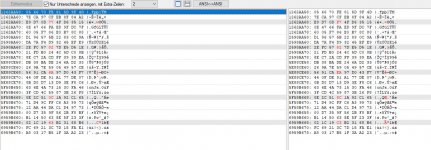

Habe gegoogelt, ob und wie man Dateien umschreiben kann. Habe nichts gefunden womit ein Laie etwas anfangen kann. Eben mit Total commander kopiert, aber immer noch drei Fehler danach gefunden. Also morgen neuen Stick kaufen und dann probieren.

Hallo Ivocel, bevor ich das verstanden und umgesetzt habe ist es Mittwoch. Formatieren geht noch, aber Linux live Distribution 1:1 da verstehe ich schon garnicht was dieses ist. :-(
Hallo Gemeinde, nachdem immer wieder Fehler in der Datei auf dem Stick waren und formatieren usw. nicht geholfen hat, musste ein neuer Stick her. Überprüfung der Dateienprüfsumme ist positiv gewesen. Werde morgen den nächsten Versuch starten, um mein MZD zu updaten.
