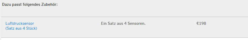

Hat jemand die Teilenummer für die Radsensoren oder kann ich bedenkenlos die OEM BHB637140 einbauen lassen? Weißt jemand, was die Original Mazda Sensoren kosten und was ein guter Preis beim Mazda Händler für den kompletten Umbau eines Satz Winterräder ?
Gruß Werner

Hallo Bobbycar123,
hier der Preis der originalen Mazda Sensoren.
Zum Rest kann ich leider keine Angaben machen.
