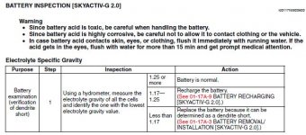

Dann hoffe ich mal, dass du entweder richtig gemessen hast oder dass du (oder der fMH) die Batterie noch "refreshen" kannst. Laut Mazda sind Werte unter 1,17 ein k.o.-Kriterium. Vgl. dazu auch die verlinkte pdf in diesem schon etwas älteren >>Beitrag<<... In 5 von 6 Zellen war sie 1,17-1,18 und in der Hintersten sogar nur 1,15 ...
