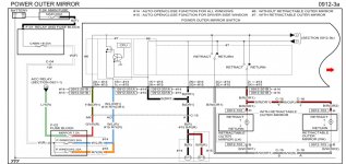

Laut Schaltplan des KE vFL sollte für die einklappbaren Spiegel beim KE nur die Sicherung Mirror 7.5A zuständig sein. Man könnte noch versuchen die Sicherungen P.Window3 30A und P.Window2 25A zu ziehen - siehe angehängter Schaltplan des KE FL:
