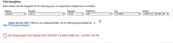

Dort hatte ich gesucht und es wird eine EFB ausgeworfen. Nur bzgl. des i-ELOOP bin ich nicht sicher, ob das bei der VARTA-Suche auch berücksichtigt/hinterlegt ist? Über google Suche kommt aus der KI, dass AGM bei i-ELOOP erforderlich ist. Aber das sind alles etwas vage Aussagen. Deshalb meine Verunsicherung

Mit 650 A Kaltstartleistung eine gute Wahl.Exide EFB 65AH
