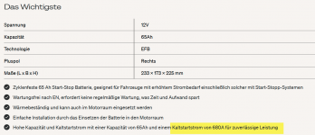

Die Banner hat halt eine schlechtere Kaltstartleistung
Dein Wissen ist halt etwas sehr alt. :rolleyes: Banner hat seine ganze Serie überarbeitet.
Deine Angaben stimmen für die Batterie "EFB 565 00" - der Nachfolger ist "EFB 565 15"

Nachtrag aktuell aus dem Netzt im Anhang:
