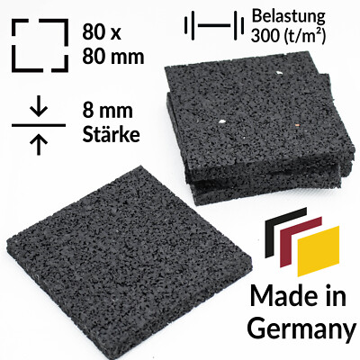

Wenn du den Batterie_Halter nicht wechseln möchtest, besorg dir doch ein paar
Antirutsch_Pads siehe Beispiel_link und lege die von der Höhe ausreichen darunter,
wurde hier im Forum auch schon mal so gelöst.
