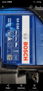

Ich habe das ein gebaut

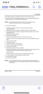

Soll ich Batterie abhängen und den anlernprozess machen? (Irgendwo hab ich hier gelesen wie das geht, muss ich suchen)
Denke das ist es?
Muss man den stromsensor wirklich vom Minuspol trennen, wenn ich eh den Minuspol zusammen mit dem Sensor von der Batterie löse?
Und muss man ihn wirklich im Stand warmlaufen lassen oder kann ich
A fahren
B es mit warmen Motor machen
Ganz liebe grüsse

So wollte gerade neue Batterie wechseln,
Beim rausnehmen haben wir gesehen 2021 und getestet und sie ist voll und ok
Ich weiß nicht warum sie dann soc hat von 40%
Habe jetzt angelernt istop geht wieder und soc dauert steht auf 0
Wenn sie wieder zusammenbricht dann habe ich ja noch Garantie

Nicht an die Vorgaben halten und dann fragen, ob das Problem von alleine weggeht. Oh Mann. Hier im Thread sind alle offiziellen Anlern-Anleitungen für die Batterie vorhanden - z.B. in Post #73.
