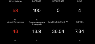

Erste Batterie neun Jahre alt, nach tief Endladung wieder regeneriert, nach vier Monaten wieder 100 % unfassbar wenn das soc stimmt 😊
