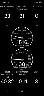

AOC? Der BATT_SOC = Battery State of Charge, ist ein geschätzter Wert des Steuergerätes... es kann mal sein, dass der nachm Laden auf 0 ist und sich dann irgendwann wieder erholt. Eine frisch aufgeladene Batterie soll man ja auch glaube ich erstmal ruhen lassen...
Alles funktioniert aber soc bleibt bei 0
Entweder Batterie hat doch was oder das System checkt es nicht ☹️
Wenn der Motor problemlos startet, kann es nicht an der Batterie liegen.
Der SOC-Wert wird ja berechnet. Eventuell gibt es Probleme am Stromsensor (der ist am Minuspol der Batterie), entweder Kabel oder Sensor beschädigt...
