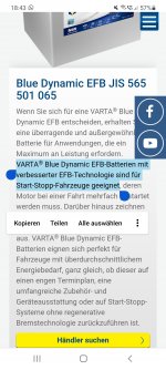

Aber warum AGM verbauen wollen, wenn Varta selbst eine EFB empfiehlt - siehe allerletzter Satz im Screenshot in Post #267 oben?
AMG Batterien sollen eine längere Lebensdauer haben, und da die Säure im Gel gebunden ist entfällt auch die Säureschichtung und dadurch die Sulfatierung, die sollen auch nicht so Tiefentladungs_problematisch sein.

Wenn ich bei VARTA nach einer passenden Batterie mit KBA-Nummer suche, wird mir diese Batterie empfohlen:
AGM Batterien und Start/Stop werden im allgemeinen für Fahrzeuge mit Bremsenergie-Rückgewinnung empfohlen, dieses hat der Diesel aber nicht.
