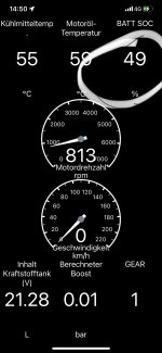

Macht deine Batterie Probleme, springt dein Auto nicht an oder ließt du dir nur SOC Werte aus und machst daraus ein hausgemachten Problem?

Bitte auch daran denken, dass der BATT_SOC Wert kein Wert ist, der mit einer einzigen Messung den genauen Zustand der Batterie wiedergibt. Mazda zeigt den Wert bewusst dem Kunden im Auto nicht an, da es ein Batterielademanagement gibt, welches die Batterie mal entladen lässt (niedriger BATT_SOC, bei mir auch schon mal im 60er Bereich) und dann wieder voller lädt (meist nicht bis auf 100%, sondern eher um die 80%). Ich lasse mir den Wert mit dem AIO Speedometer Tweak im MZD öfter anzeigen und konnte das bisher gut beobachten.

Werde die Woche mal die Säure messen dann weiß ich ob die Batterie kaputt ist
Nach 3132 Tagen also über 8 Jahre ist das wahrscheinlich
Ich wollte nur wissen ob wer weiß, wenn ich das anlernprozedere mache mit aoc 50% also sollte die Batterie wirklich defekt sein, ob dann falsche Werte entstehen und das System denkt es sei eine neue drinnen

Ich würde dir raten die Batterie im eingebauten Zustand mit einem geeigneten Ladegerät zu laden.
Dann 24Stunden nicht bewegen und danach den SOC auslesen.
