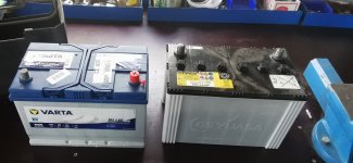

Ich hatte letzte Woche getauscht und mich für Exide entschieden. Die liefern eine ausführliche Anleitung mit, was man am Fahrzeug vor dem Ausbau der alten und nach dem Einbau der neuen machen muss.
JoGo56
Hallo Elahris,
ich hatte nach 6 Jahren auch die Batterie durch eine neue Varta N 85 ersetzt. Die Batterie hat perfekt gepasst, und nach dem Einbau funktionierte Start Stopp sofort. An der Halterung muss nichts geändert werden.
Gruß Achim
Bei regelmäßiger Wasserkontrolle hätte die eventuell noch eine Weile gelebt, alle Zellen sind unter min wenn ich das richtig sehe. 🤔
JoGo56
Das siehst du nicht richtig, habe im Jahr mehrmals den Stand der Batteriesäure überprüft. Ein Zentimeter über den Platten ist in Ordnung. Ich kenne deine Beiträge und selbst gebauten Prüfgeräte. (y);)
