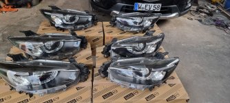

Habe mir heute vorab 6 Gebrauchte Scheinwerfer zur einen guten Preis gekauft.
Die Scheinwerfer haben folgende Teile Nummern
2x Ka1f 51 030c
2x Ka1f 51 040c
1x ka1l 51 030c
1x ka1l 51 040c
dazu habe ich zwei der Oben Genannten kabelbäume mit der Teilenummer KA3B-51-0K6 gekauft.
Den Kabelsatz bekomme ich erst Ende nächster Woche möchte aber die LED Scheinwerfer vor ab testen.
Meine Frage wäre wie ich es provisorisch anschließen muss um zu sehen das sie auch Funktionieren ?
Ich habe aktuell an meinen 2013er CX5 Xenon Scheinwerfer mit Abblendautomatik und Kurvenlicht möchte alles beibehalten.

ErdinYK
Die LED Scheinferwer habe ich bewusst gekauft auch, wenn ein Defekt vorliegen sollte, wäre eine reperatur möglich damit ich die Scheinwerfer nicht unnötig einzel zerlege bräuchte ich die pinbelegung der Stecker um zu überprüfen, ob überhaupt etwas defekt ist, die verlinkten Schaltpläne habe mir angeschaut nur ich blinke da nicht ganz durch

Danke für den Hinweis ich habe die KA1F erfolgreich repariert die LED Tagfahrlichter funktionieren wider diese möchte ich auch in mein cx5 verbauen
Für die 6 Scheinwerfer habe ich gebraucht 100€ bezahlt plus 110€ für die zwei Kabel dafür war es wert den Umbau zu versuchen mir war es hauptsächlich wichtig, dass ich die KA1F wider zum Laufen bekomme, als Ersatzteil spender dienten mir die kA1L Scheinwerfer
an den Tagfahrlichtern waren jeweils 2-3 smd LEDs defekt
