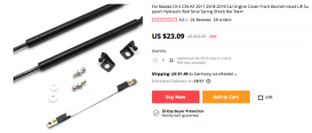

auf der Einbauanleitung ist das Loch verdeckt, auf deinem Foto sichtbar?
Aber vieleicht hast du auch nur die falschen geliefert bekommen??
Hallo - das stimmt. Meine sind etwas kürzer. Danke für das Video - hier in dem Thread ist so viel, dass ich den Überblick verloren habe.
Hmmm... aber kann das nur daran liegen? Immerhin bewegen sich die Dämpfer wie gesagt überhaupt nicht. Müssten sie das nicht wenigstens etwas, auch wenn die Halterung nicht 100% so ist wie in dem Video?
EDIT: Bei Ali gibt es unterschiedliche Bilder. Bei dem hier sieht es aus wie bei mir:
@hoerbe,
wenn der Winkel nicht stimmt bzw. wenn die nicht genau in der Flucht liegen geht da nichts, auf einem von deinen Fotos gefällt mir die Befestigung bzw. die Flucht auch nicht aber eventuell ist das der Perspektive geschuldet.
Gut - ich schaue nachher noch einmal und sprühe auch etwas WD 40 an die Stange.
Ich dachte, ich hätte das genau nach der Anleitung gemacht (am Anfang hatte ich zwar oben die beiden Befestigungen an der Haube vertauscht, aber das habe ich korrigiert).

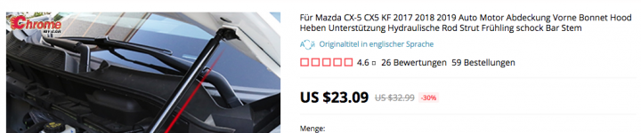

Die Teile hier entsprechen denen, die ich bekommen habe:
Die schwarzen Befestigungen sind aber auch da schon zu sehen, so kurz, dass die das Loch nicht abdecken.
Ich habe auch einmal den Händler angeschrieben.
EDIT: Wenn man schaut, sind die beiden Bilder unterschiedlich - unten das Loch verdeckt, oben (wie bei mir) nicht:
Bitte sehr. Eigentlich wie in der Bilder Anleitung bei Ali... Aber auch mit etwas Kraft geht die Haube nicht runter.
