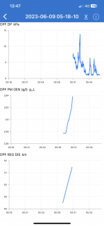

@Panter77 Also ich würde dir echt empfehlen, dir Forscan zu konfigurieren und dann unter Service den DPF mal statisch zu regenerieren. Anschließend die 3 Werte PM Gen, Pm ACC DSD, Pm ACC auslesen. Die sollten alle drei bei 0 sein. Falls nicht DPF reinigen lassen. Die Vorgehensweise steht auch so in der Mazda Handlungsempfehlung (gut da steht austauschen, aber reinigen geht auch 🙂)

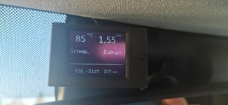

In diesem Motor ist ein Regelventil für den Motoröldruck verbaut, heißt in bestimmten Fahrzuständen wird eine gewisse Menge ÖL über das Ventil in die Ölwanne abgeleitet ohne im Motor etwas geschmiert zu haben. Dadurch wird der Öldruck immer in einem gewissen Bereich je nach Belastung gehalten. Mit meinem CX 5, Bj 2015, kleiner Diesel, hatte ich mal Öldruckprobleme, nur weil das Öl verschlissen war. Dabei war ich mit dem Öl erst 13 000 km gefahren. Ich konnte feststellen, das beim Beschleunigen und Aufbau des Ladedrucks der Motoröldruck von 1,8 auf 3,5 bar angestiegen ist.
Diese Regelung ist so gewollt. Das Auto musste mit diesem Ă–ldruck , also 1,55 bar in die Werkstatt abgeschleppt werden, weil die rote Ă–ldrucklampe leuchtete.
Mit dem Wissen wĂĽrde ich heute nach 10 000 Km das Ă–l wechseln, so wie das einige hier im Forum auch tun.
GruĂź Achim
