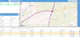

Die Weboberfläche sieht dann so aus
U.a. GeoZäune, Alarm E-Mails sowie Routen Berichte werden darüber verwaltet.
