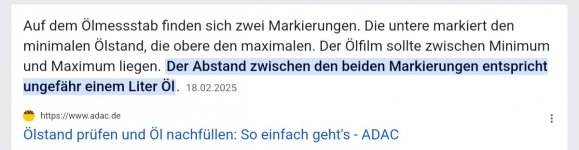

Ach ja, wichtig wäre ja noch, nur für meine Hochrechnung: zwischen min. und max. beim Ölstab, wie viel ist das eigentlich? 0.7l?
