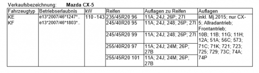

Ich zitiere mal eine andere "Bestätigung" von ATH.
Mit der Kotflügelverbreiterung haben Sie eine für den TÜV ausreichende Radabdeckung
für 9,0 x 20 mit Bereifung 255-45-20 in ET20.
Meine Empfehlung ist, spiele hier mit dem Reifenrechner herum, achte darauf wie weit sich der Abrollumfang ändert.
REIFENRECHNER | ET Rechner | Abrollumfangrechner | Felgenrechner
ok jetzt habe ich mal den Reifenrechner bemüht.
Laut Gutachten für eine 20 Zoll Felge wird angeboten:
wenn ich alleine den Unterschied von von dieser Rad/ Reifen kombi nehme komme ich im Vergleich zu meinen Standart 17 Zoll Felgen auf 2,8%, genauso als wenn ich 265/35 R22 nehme zum Normalreifen. Hmm, naja ich werde es sehen. Werde vorher damit mal zum Tüv-Onke fahren.
Aber danke dir für den Hinweiß, so genau habe ich danach bisher nicht geschaut.
