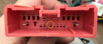

Mag ja alles sein, aber wir hatten doch daaaaaamals :D beim DualCore das Problem auch. Da sollte alles funktionieren. Tat es ja auch bei einigen wenigen, der Rest musste einen PIN in den rose Stecker einsetzen, weil die radioseitige Lösung über den CanBus nicht funktionierte.
Ich würde auch mal testen, 12V auf den Reverse zu setzen und zu sehen, ob das Radio umschaltet. Kannst du auch ohne angeschl. Kamera. Man sieht sofort, ob etwas passiert.
@Sendo
Ist in deinem rose Stecker der folgende PIN vorhanden und auf der anderen Seite mit den Reverse Eingang verbunden?

Hast du es mal am AV in oder einem anderem gelben Stecker probiert?
Den Gedanken hatte ich auch schon. Ich will ja nichts schlechtes über unsere chinesischen Freunde denken. Man(n) weiß ja nie, was an diesem Kabelbaum richtig oder falsch ist.;)
Ja, habe gestern spaßighalber alle 3 gelbe Chinch nacheinander ausprobiert.
Alle mit dem gleichen Ergebnis. Kein Kamerabild.

Wenn ich mich richtig erinnere, hat Sendo in seinem Kaier-10" auch einen Kaier-Kabelbaum, in dem der Pin und die Verbindung zum "Reverse"-Eingang am Radio bereits vorhanden sind (nicht wie bei unseren Tontek-Kabelbäumen, die den "Itzak"-Pin im großen rosa Stecker brauchen).
@Sendo: Bitte prüfe nochmal, ob Pin und Kabel zu "Reverse" bei Dir wirklich da sind. Wenn ja, dann testweise die Verbindung trennen und an "Reverse" 12V anlegen, um den Kameraeingang am Radio einzuschalten.
