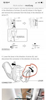

Wie bekomme ich den Stecker an der Türe raus lg
Ich bekomme die Verriegelung nicht auf
Weiß nicht wohin
Nach oben unten hinten
Bewegt sich kein Stück 🥲
So bin etwas weiter 🙈
Jetzt stecken alle Clips in der Türe
Die gehören ja sicher in die Verkleidung und müssen aus der Türe raus
Aber wie 🙈
