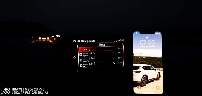

Friederich
Das war der entscheidene Hinweis mit den Fotos, besten Dank, unter Einstellungen Dienste nachgeschaut und siehe da bei Premium war der Haken, da sind ja keine Daten abgelegt. Midgrade ausgewählt und die daten sind wieder vorhanden. Mit dem Update auf die Version V70xx waren ja auch einige andere Voreinstellungen weg, komischerweise WLAN Zugänge und voreingestellte DAB und FM Sender nicht.

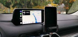

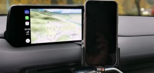

Für alle CP User...es gibt eine neue Navi App....
Diese Info habe ich aus dem CX3-Forum.
Viel Spaß beim Ausprobieren 👍🏻😉
MFG kwb-handy
Revians
Sie heißt Magic Earth....Anhang anzeigen 67502
MFG kwb-handy
Hab kurz getestet. Mir gefällt die Openstreetmap sehr, nutze ich sonst auch sehr gerne für meine Hobbys.
Habe schnell festgestellt, dass...
... die hinterlegten Geschwindigkeitsbegrenzungen innerorts teilweise nicht stimmen (30 wo noch nie 30 war, d.h. ich hab ständig den Warner für überhöhte Geschwindigkeit)
... bei der ersten Navigationsansage geht die Musik komplett aus und anschließend auch nicht wieder an. Es bleibt stumm, auch wenn ich die Navigation im Programm komplett abbreche.
Kann das wer bestätigen? Damit ist es für mich derzeit so nicht nutzbar...
MfG Revians
Jest
Hab es heute probiert... und bei mir geht die musik nur leiser... nach der Ansage aber wieder zurück auf die eingestellte lautstärke...
