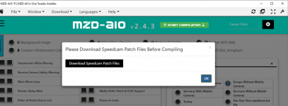

Anleitung Blitzerwarner / Speedcams:
- In Deutschland: Nur bis inklusive MZD-Version 56.00.513C ist es möglich den dt. Blitzerwarner mit AIO 1.51 zu installieren. Mit höheren MZD-Versionen (z.B. 59...) ist es aktuell nicht möglich. Empfehlenswert ist es nur die festen Blitzer zu installieren und nicht die mobilen, da sich sonst das Navi immer meldet, wo irgendwann mal ein mobiler Blitzer stand - und das sind viele Orte/Ansagen, die schnell nerven können. Die aktuellsten Blitzer-Daten findet man hier. Zum Update der Blitzer-Daten muss einfach die speedcam.txt in den entsprechenden Ordner auf der Navi-SD kopiert werden (glaube in /content/speedcam/). Bei einem Navi-Karten-Update via Software Mazda-Toolbox darf diese Datei (und die speedcam.*-Dateien) nicht auf der SD-Karte sein (vorher wegverschieben & hinterher wieder hinverschieben) - mehr dazu hier. Bitte prüft die aktuelle rechtliche Lage zur Nutzung von Blitzerwarnern in Deutschland selbst, da sie beim Schreiben dieser Anleitung entweder verboten sind oder sich zumindest in einer Grauzone befinden.
- Außerhalb Deutschlands sind in vielen Ländern Blitzerwarner erlaubt, weshalb es in den Navi-Einstellungen des MZD auch die entsprechenden Einstellungsmöglichkeiten gibt - siehe hier. Außerhalb von Deutschland funktionieren die Blitzerwarner wohl automatisch, wenn sie aktiviert sind und man sich im entsprechenden Ausland befindet, welches eine Speedcam-Datei auf der SD-Karte besitzt.

Update:
Es gibt einen Blitzerwarner, der nur(!) mit FW 59.00.443, .449 und .502 EU funktioniert - sonst mit keiner Version. Die Installation erfolgt per USB-Stick. Die Installation via USB auf FW 59.00.502 ist nur möglich, wenn vor dem Update auf .502 per AIO die Tweaks "Autorun&Recovery" (von ID7) installiert wurden. War bereits bei Auslieferung Eures Wagens die FW .502 (oder höher) installiert, ist keine einfache Installation via USB (also auch nicht des Blitzerwarners) möglich. Ein FW-Downgrade ist ab inklusive FW .502 übrigens nicht mehr möglich.
Habe dem Blitzerwarner die aktuellste Blitzerdatenbank aus dem cx3-forum (Stand Dezember 2017) verpasst, so dass er möglichst aktuell ist. Per PN gibt`s den Link. Diesen bitte NICHT veröffentlichen, da es eine Unterlassungsklage zu den Blitzerwarnern gab und alle Tweaks die man öffentlich macht, es Mazda bzw. JCI erleichtern die Firmware dagegen zu härten, bzw. un-tweakbar zu machen.
Da ich noch die 56.00.513C installiert habe, konnte ich den Blitzerwarner selbst noch nicht testen. Aber er soll schon mehrfach erfolgreich getestet worden sein. Und dank der ersten 3 Rückmeldungen hier aus dem Forum funktioniert er auch beim CX-5 mit allen 3 FW-Versionen. Danke für die erfolgreichen Tests und Rückmeldungen der FW .443, .449 und .502.
Danke für den Hinweis auf die Quelle an Autumn2016 - und an Diginix für`s Entwickeln/Zusammenstellen.
