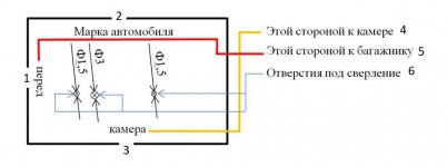

Anbei 2 Bilder aus der Anleitung, deren Beschriftung mir nicht ganz klar ist. Kann die bitte jemand russischsprachiges übersetzen? In Bild 1 (Papierschablone) Ziffern 1-6 und in Bild 2 Buchstaben a-e. Danke.

Anbei eine wörtliche Übersetzungs-Variante der Original-Beschriftung (wobei mir das "vor" für "перед" (pered) links im Bild 1 noch nicht ganz eindeutig erscheint; da gibt es bestimmt noch eine zutreffendere Übersetzung):

@Tristan,
Bild 1
Kabel Grün mit Kabel Grün der Abdeckung verbinden
Kabel Weiß mit Kabel Weiß der Abdeckung verbinden
Kabel Blau mit plus-Leitung Rückfahrscheinwerfer-Birne verbinden
Kabel Schwarz mit minus bzw. Masse - verbinden
Kabel Rot mit Zündungsplus + verbinden
Bild 2
Die Angaben der Montage Schablone deute ich folgendermaßen
Die Angaben 1,5 beziehen sich auf die Montagenbohrung
Die Angabe 3 steht für die Kabel Durchführung
Die Linien rot, gelb stehen für die Anlage der Schablone kann aber nicht genau sagen wo die Linien Anliegen sollen, einfach mal dranhalten dann ergibt es sich wahrscheinlich schon.
Gutes gelingen ich hoffe, ich konnte etwas helfen.
