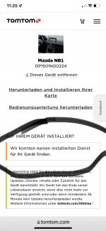

Hier
Aber ich habe weder sim Empfang noch den Dienst

Hier

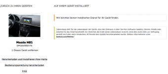

Wenn ich mich bei TomTom Home anmelde bekomme ich die gleiche Meldung angezeigt wie du.
Trotzdem fuktioniert bei mir der live Dienst , und bekomme (wie im post #112) angezeigt, das meine Dienste bis Nov. 2022 gültig sind

Das problem ist das ich den Dienst weder im TomTom Home habe noch im Navi wie bei dir, also kann ich ihn gar nicht aktivieren weil ich ihn ja nicht habe
