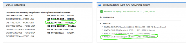

Danke für die Info. Nummer laut Katalog KCYR-33-28Z
2 gleiche Nummern aber verschiedene Beläge .
1. Bild sind DELPHI Beläge 2.Bild sind die Vergleichsnummern DELPHI Beläge 3.Bild Brembo Beläge
Bei Brembo Beläge sitzen die Führungsnasen tiefer die bekomme ich nicht in meinen Sattel, DELPHI würde Optisch und von den Maßen passen.
Ist nur verwirrend das beide die gleiche Vergleichsnummer haben .

Bilder und Maße die ich bei meinen Original Belägen gemessen habe passen.
Bisher bin ich zur Erkenntnis gekommen.
Beläge Breite 139mm Höhe 58mm 2 Kolbenbremsanlage
Beläge Breite 142mm Höhe 61mm 1 Kolbenbremsanlage
Aber zu 100% kann ich es auch nicht sagen
na da hast du ja die beste Basis mit deinen gemessenen Maßen, die würde ich dann beim Kauf mit einbeziehen.

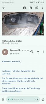

Ich hatte das gleiche Problem bei meinem Cx5 D150 Fwd, bei mir ist auch die Doppelkolben Anlage verbaut. Nach mehreren Suchen habe ich den Belag ausgebaut abfotografiert und bei Textar nachgefragt ob die Beläge mit der Artikelnummer 2351503 passen, dies hat mir der Kundendienst bestätigt
