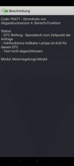

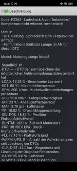

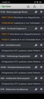

Hi Leute.
Hatte heute Probleme, Motorkontrolle ging an und teilweise Notbetrieb. Hab den Forscan Adapter im Auto, Fehler gelöscht, wieder ein Stück gefahren, dann wieder Fehler.
Fehler: P0471:00-64
Fehler: P2262:00-AC
Und warum schreib ich das hier in dieses Thema, hab gedacht ich muss wohl morgen dann zum Freundlichen und da ich eine Gebrauchtwagengarantie hab, D-Luft runter und Original drauf.
So, Fehler weg, 25km Testfahrt mit der orig. Software und die Kiste läuft, kein Fehler mehr.
Vorher die letzten 120km nur Probleme.
Jemand ne Tipp?

Fehler ist Abgas drucksensor aber ich denke deine Turbo bypass Klappe ist defekt Fehler kommt sicher bald wieder
Iceland46
Okay, dachte mit Bj. 2017 wären diese Sachen erledigt. Kann mir nur vorstellen das durch andere Druckbedingungen bei der D-Luft Software der Fehler eher Auftritt, quasi ein Bauteil bald die Grätsche macht?
Kommt man an diese Bypass Klappe ran, welcher Sensor ist der Abgasdrucksensor?
Kenne bis jetzt nur den vorne in der Ansaugbrücke.
Danke!
Iceland46
Okay, Danke!
Werd morgen mal zum Freundlichen, die Fehlercodes hab ich ja und was ich ziemlich sicher sagen kann ist, das mein Teil orange farbig ist. Vielleicht war es auch heute die Hitze die den baldigen Tod des Sensors ankündigt, war im südlich von mir in der Stadt unterwegs, da ist der Mazda wieder mal so richtig heiß gelaufen.
Ich geb bescheid!
Danke u. schöne Grüße!

Hatte vor kurzem die selben zwei Fehlermeldungen lt. Torque, zusammen mit buntem Cockpit (inkl. Motorkontrollleuchte) und fehlendem Turbodruck. Nach Fehler löschen, toi toi toi, inzwischen 200 Km Ruhe.
Meine Recherche ergab auch, dass der Abgasdrucksensor schon einige Male neu aufgelegt wurde und alte Versionen zu so einem Fehler führen können. Insbesondere wenn du sonst keine komischen Geräusche oder Fahrverhalten nach Löschen des Fehlerspeichers bemerkst, würde ich darauf tippen. Kostet irgendetwas zwischen 50 und 100€, kann man selber wechseln. Weitere Infos dazu findet man hier im Forum.

So, Update.
Fehler ist heute bei der Fahrt zur Arbeit auch ohne D-Luft wieder aufgetreten.
Also war das gestern wohl wirklich gerade ein blöder Zufall das der Fehler trotz langer Probefahrt ohne D-Luft nicht aufgetreten ist.
Bin dann zum Freundlichen, der hat festgestellt das es der Abgasdrucksensor sein sollte und auf die aktuelle Version ausgetauscht.
Hab jetzt am Abend wieder die gute D-Luft raufgeladen und am Wochenende hab ich eh einiges an Kilometer vor mir.
Ich hoffe das es sich dann aber erledigt hat.
