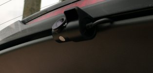

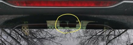

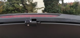

Ich habe die Fitcamx (hinten und vorne) gestern eingebaut. Hat sofort funktioniert.
Speziell für den Einbau der hinteren Kamera ist aber die Unterstützung durch 2 weitere Hände recht hilfreich.
Hab das Kabel, mit Hilfe eines dünnen Schweisßdrahts an der rechten Seite, aber oberhalb der Türen entlang verlegt und immer schön darauf geachtet, dass es den Airbags nicht im Weg ist.
Beim Dichtingsgummi der Heck Klappe muss man aufpassen, dass man sich die Innenverkleidung nicht versaut. Der Gummi ist mit einem Kleber oder einer Dichtmmasse eingebaut, die wunderbare Fäden zieht. Wie ich dieses Zeug wieder von der Innenverkleidung runter bekomme muss ich mal sehen.
Hier ein paar Bilder.
Grüße Ralf

Danke für den Erfahrungsbericht und die Fotos. Falls Du einen schlechteren DAB-Radio-Empfang wahrnimmst, lass es uns bitte wissen. Das ist ja oft gefragt bei Heckkameras.
basic0815
Hallo Tristan,
Ich habe heute Abend bei der Heimfahrt mal darauf geachtet. Leider ist es so, der DAB-Empfang ist tatsächlich im er wieder unterbrochen. Bei manchen Sendern mehr und bei anderen weniger. Ich hab jetzt auch mal Ferrit-Klappkerne beim großen Fluß bestellt. Hoffe das bringt was. Werde Euch auf dem laufenden halten.
Viele Grüße Ralf
