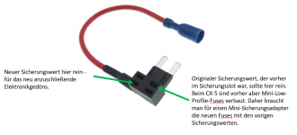

für die Montage der Sicherungsadapter gab's mal hier, weiß leider nicht mehr von wem, trotzdem Danke dafür, eine Info.

Ivocel
Ich denke, das Sie verkehrt herum drin sind. Ich habe für Dauer+ den 3 ten Steckplatz genommen, da war keine Sicherung drin, habe auch keine zweite Sicherung eingesteckt und da die Kamera funktioniert wird der Adapter wohl verkehrt herum drin stecken.
Mist.
Ich werde es morgen ändern.
DAs Problem ist, wenn der falsch drin ist, dass dann die Sicherung nicht wirkt :) Strom sollte trotzdem fließen
Tino39
So, habe alles geprüft, Sicherung raus, kein Strom. Sollte so passen. Habe heute noch die Rückkamera eingebaut und das Kabel ordentlich verlegt.
Hatte zuerst etwas bedenken, weil hinten Teile der Seitenverkleidung raus mussten, ging aber ganz gut dauerte nur eine Stunde.
wenn da auch noch zwei mal der selbe Wert steckt ist es Jacke wie Hose, wenn aber das Zubehör niedriger abgesichert werden soll macht es schon Sinn den Abgreifer korrekt zu montieren.
Tino39
Wie oben geschrieben, war der eine Platz frei, beim anderen zuerst mit der Sicherung probiert, bei der ich den Strom geklaut habe, ohne kein Strom mit Strom ist da, zweite dazu gesteckt und hoffe das es so richtig ist. Ich hätte es ja von Mazda anschließen lassen die wollten aber nicht weil sie Probleme mit dem Automatik Getrieben befürchten.
