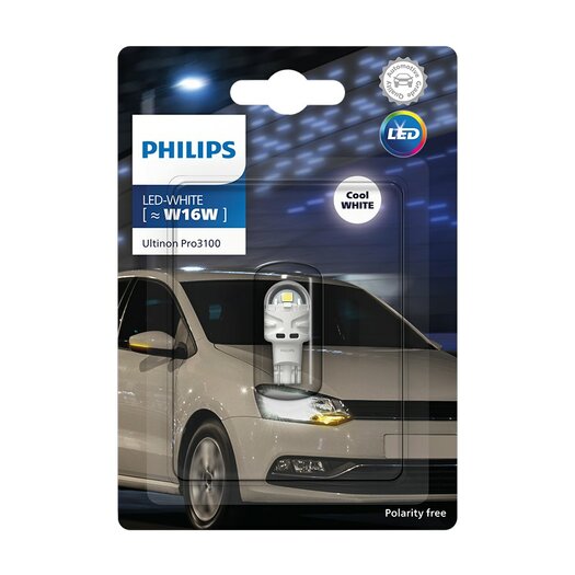

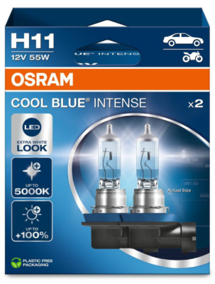

Moinsen,
brauch neue Leuchtmittel für Fernlicht ( ist gelblich und dunkel),
und deutliche hellere Leuchtmittel fürs Rücklicht ( Schwarze Scheiben hinten toll aber beim Rückwärtsfahren Käse ).
Könnt ihr was empfehlen, bevor ich blind Schrott kaufe, ggfs LED.
Danke
Ich geh mal von Halogen_Scheinwerfer bei deinem 2014 Modell aus, oder ?
LED mit Zulassung gibt es nicht für das Modell.
H15 Abblendlicht kombiniert mit Tagfahrlicht
H11 Fernlicht

H11:
Rückfahrscheinwerfer:
Alles Beispiele unter Vorbehalt meiner Annahme.
