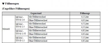

wir müssen mit unserem CX-5 KF 2.5L FWD demnächst zur ersten Inspektion. Das Motoröl darf und würde ich gerne mitbringen, originales von Mazda, aber ich bin mir unsicher wieviel Öl ich kaufen soll. Im Internet finde ich Angaben von 4,5l oder 5,5l Öl die in den Motor passen. Könnt ihr mir sagen was stimmt?

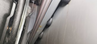

Das Türblech ist vorne wie hinten mit der Versteifung verklebt und diese wird auch eingedrückt sein.
Bild ist von einer Tür vorn.

Japp, ich hoffe nicht.
Das Blech lässt sich locker rausziehen mit ner Art Glocke,
spring aber zurück ( der typische Frosch),
da die untere schräg laufende Kante einen wech hat.
Mal probieren die Kante Stück für Stück vorsichtig raus zu schlagen,
zur Not neue ( gebrauchte) Tür und feddich.
Kribbelt in den Fingern, erst zu probieren denn kommt eh seitlich ein großer Aufkleber auf die Tür,
vom hinteren Radlauf bis vorn ablaufend. ( Berge die Schläge ablaufen zu Wäldern,hatte ich vorher schon vor.)

es hilft teilweise bei ziehen das Blech mit einem Heißluftfön etwas zu erwärmen.
Habe mich damals fürs Hochschieben und Festkleben mit Panzertape am Rahmen entschieden. Am Besten man hat noch jemanden dabei, damit einer hochschiebt/hält und einer klebt. Alleine wars ne ganz schön schweißtreibende Angelegenheit.
