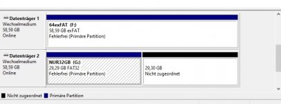

64GB-Sticks lassen sich mit legalem W10 nur auf FAT32 formatieren WENN man sie vorher in der Datenträgerverwaltung auf 32GB-Partition kastriert wurden (da Windows FAT32 nur bis 32 GB offiziell unterstützt). Siehe meine 64GB-Beispiel-Sticks im Foto.
Evtl. könnte man mehr Partitionen auf diese Weise mit FAT32 erzeugen. Ob diese dann überall erkannt werden, habe ich nicht getestet.
oder man nimmt das HP USB Disk Tool und kann auch 64 GB Sticks auf FAT32 formatieren, ohne Partitionen einzurichten: https://www.heise.de/download/product/hp-usb-disk-storage-format-tool-97463

Die großen Sticks kann man mit dem Windows Programm nicht in FAT32 foramtieren. Was eigentlich auch keinen Sinn macht. Es gibt aber im Netz kostenlose Programme wie z. B. FAT32 Formatter die FAT32 bei großen Sticks können.
