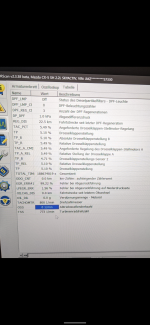

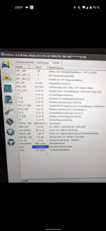

Hallo.
Letzte Woche musste meine Frau die Urlaubsfahrt mit dem cx5 wegen einem DPF Fehler unterbrechen.
im nahegelegenen Mazda Autohaus wurde die Ansaugbrücke mit Walnussgranulat gereinigte, sowie Dichtungen und Teile der Drosselklappe erneuert.
Auch wurde eine manuelle DPF Regeneration angestoßen.
Zuhause habe ich mit Forscan Parameter ausgelesen.
Der Heimweg vom Autohaus bis zu uns sind 180km.
Forscan zeigte mir den Wert von 3 Regenerationen seitdem.
Offensichtlich wurde durch das manuelle Freibrennen der Zähler zurückgesetzt, sonst wäre hier ein entsprechend höherer Wert bei der Laufleistung von knapp 100tsd km.
Aber dennoch seltsam daß er 3x regeneriert hat auf dem Heimweg.
Jetzt in den letzten zwei Tagen ist der CX5 800km Autobahn gefahren. Durchschnittsverbrauch 9.8l/100km mit einer durchschnittlichen Geschwindigkeit von 120kmh.
Heute habe ich wieder den Zähler ausgelesen es sind nun insgesamt 16 Stück auf dem Zähler. Bedeutet alle 61km eine Regeneration.
wieso sind die Intervalle so kurz ?
Ist der Filter total knülle dicht?
Legt sich das wieder irgendwann und hat es mit dem manuellen Freibrennen zu tun?
soll ich mit Forscan die erlernten dfp Werte Mal zurücksetzen (gibt's im Menü unter Service), wenn ja was gilt es zu beachten?
Gibt's in Forscan eine DPF Beladungsanzeige?

i6i
Entweder ist DPF zu, oder Differenzdruck Sensor spinnt...
Aber am besten, fahren wieder in die Werkstatt wo die Reparatur war.
Spesking
Hallo.
Also ich habe zwischenzeitlich Rücksprache mit mehreren Werkstätten gehabt.
Es gibt diese möglichen Theorien zur Ursache von meinen kurzen Regenerationszyklen:
1. Differenzdruck Sensor Problem
Entweder elektrisch, bedeutet misst Mist.
Oder mechanisch, bedeutet Sensor oder Abgasanlage ist zu mit Koks.
2. DPF regeneriert und zurückbleibende Asche mindert Gesamtkapazität.
Bedeutet entweder neuen einbauen oder reinigen lassen.
Ursache für zu viel Asche sind zu viele abgebrochene Regenerationszyklen, wobei das durch die Schutzmechanismen vermieden werden sollte.
3. Undichter Injector und Diesel tropft nach wodurch Verbrennung unsauber ist. Dadurch ist der Öl-Eintrag höher und der Filter schneller zu.
4. Eine Kombination aus 1 bis 3.
Übrigens beschreibt Mazda das alles was zwischen 50-300km in Ordnung ist.
Dennoch bescheidene Situation.
Hat jemand eine weitere Idee oder Empfehlungen?
Kennt jemand den normalen Differenzdruck über dem DPF, damit könnte ich Mal meine Werte gegenprüfen.
