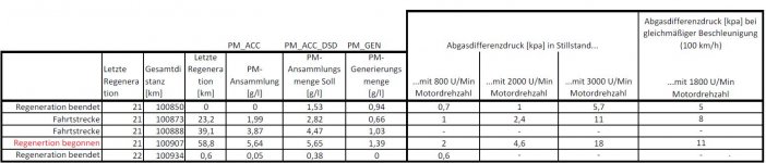

Hi Leute.
Ich bin nach wie vor auf der Suche nach einer Lösung meines zu häufigen Regenerationsproblems.
Könnte mir jemand mit einem SkyActive 2.2 Diesel folgende Parameter nennen?
-Durchschnittlicher Regenerationsintervall (km)
-DPF Differenz Druck nach erfolgter Regeneration in Leerlauf/Stillstand
-DPF Differenz Druck kurz nach dem Starten der Regeneration in Leerlauf/Stillstand
Hintergrund:
Ich versuche zu ermitteln ob die Initialbeladung (mit Asche) meines DPFs zu hoch ist und daher vielleicht nur noch 20% der eigentlichen Kapazität genutzt werden kann.
Als Hilfestellung anbei meine Werte
