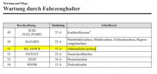

Moin Moin, kann mir jemand sagen wo die Sicherungen für die Beleuchtung sitzt? Meine Rückleuchten gehen nicht mehr und der Scheinwerfer auf der Beifahrerseite auch nicht.
Handbuch Kapitel 6-64 ff.:
Sicherungen im Motorraum:
Nr. 48 für die Schlussleuchten
Nr. 51 für das Abblendlicht rechts (Beifahrerseite)
Das wäre aber ein extremer Zufall, wenn 2 Sicherungen zeitgleich durchbrennen.
Wenn es bei den Rücklichter die Sicherung ist, müsste die Kennzeichenbeleuchtung auch nicht gehen. Ist das der Fall?
